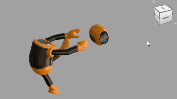

使用 Viewcube 绕对象旋转
在三维空间中寻找方法可能比较棘手。视口角落中有一个 Viewcube,可用于在空间中到处移动。

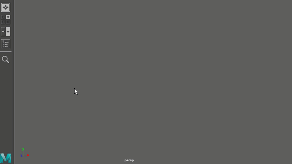

如果要查找特定工具、菜单或命令,请尝试在视口中按 Ctrl + F 以打开“搜索字段”(Search Field)。
操作中的“搜索”字段
