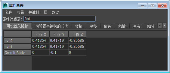

查看和编辑多个节点上的多个属性
在“属性总表”(Attribute Spread Sheet)中,通过采用电子表格格式显示许多节点上的许多属性的值,可以同时编辑这些值。

切换到短属性名称以节省空间。
在“属性总表”(Attribute Spread Sheet)中,选择“名称 > 短属性名称”(Names > Short Attribute Names)。

按名称过滤属性。
使用“属性过滤器”(Attribute Filter)字段以过滤出属性。过滤器支持子字符串。例如,如果要隔离平移属性,请键入 trans,将会仅显示包含字符串 trans 的属性。
