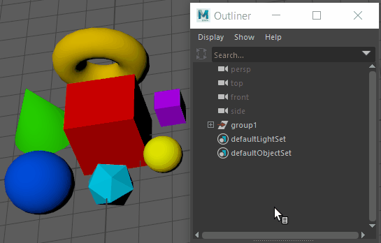

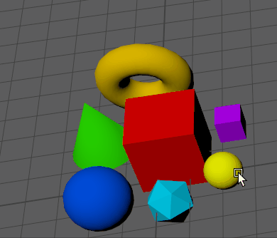

将对象分组
将对象分组时,可以将组作为单一单位选择、移动、旋转和缩放。
按 Ctrl + G 将对象分组到一起
目标 操作
将选定对象分组到一起。
选择“编辑 > 分组”(Edit > Group)或按 Ctrl + G。
有关详细信息,请参见“分组”(Group)选项。
对选定组进行解组。
选择“编辑 > 解组”(Edit > Ungroup)。有关详细信息,请参见“解组”(Ungroup)选项。
选择组中的对象。
打开大纲视图(Outliner),展开组节点以显示组内对象,然后单击要选择的对象。
依据场景层级,“分组”(Group)命令对新变换节点下的选定对象进行移动。
