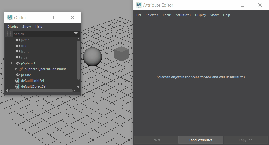

“显示”(Display)属性
更改对象的“显示”(Display)属性
“显示”(Display)将设定当前对象的总体显示设置,它位于属性编辑器(Attribute Editor)中的“变换”(Transform)选项卡(含对象名称的选项卡)上。

在大纲视图中隐藏(Hidden in Outliner)
在大纲视图中切换当前对象的显示。通过选择大纲视图中的“显示 > 忽略‘在大纲视图中隐藏’”(Display > Ignore 'Hidden in Outliner'),可以暂时在大纲视图中覆盖此设置。
使用大纲视图颜色(Use Outliner Color)
根据您在大纲视图中所选的“大纲视图颜色”(Outliner Color)更改对象的节点名称。通过选择大纲视图中的“显示 > 忽略‘使用大纲视图颜色’”(Display > Ignore 'Use Outliner Color'),可以暂时覆盖此设置。
