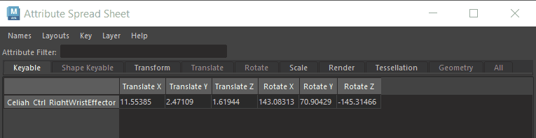

“属性总表”(Attribute Spread Sheet)以电子表格格式列出多个对象上的多个属性,使您可以采用表格格式同时查看和编辑多个属性值,以便同时管理多个对象的属性。这对于调整关键帧值、指定材质或修改对象特性非常有用。

属性过滤器(Attribute Filter)
使用“属性过滤器”(Attribute Filter)字段过滤出属性。过滤器支持子字符串并不区分大小写。例如,如果要隔离平移属性,请键入 trans,将会仅显示包含字符串 trans 的属性。
选项卡
不同的选项卡显示不同的属性类型。
使用选项卡的右端的箭头显示被窗口的边隐藏的更多选项卡。
使用“布局 > 仅显示选定列”(Layouts > Show Selected Columns Only)和“布局 > 记住此布局”(Layouts > Remember This Layout)来创建仅包含所需属性的新自定义选项卡。
