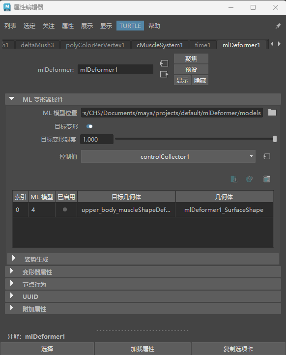

ML 变形器属性(ML Deformer Attributes)
ML 模型位置(ML Model Location)
包含经过训练的模型的文件夹的路径。
目标变形(Target Morph)
切换目标变形的可视化(将“ML 变形器”(ML Deformer)的“目标”切换为近似)。
通常,在完成场景动画制作后,将启用“目标变形”(Target Morph),并将“封套”(Envelope)设置为 1.0,以重新激活原始高质量变形以进行最终渲染。
目标变形封套(Target Morph Envelope)
注: 仅当启用“目标变形”(Target Morph)选项时,此封套滑块才处于活动状态。
可用于调整经过训练的近似和目标之间的变形(以 % 为单位)。
控制值(Control Values)
用于选择创建指定控件收集器
也可以单击“选择控件收集器”(Select Control Collector) 以在“节点图表”(Node Graph)中高亮显示收集器。控件收集器指定将哪些输入传递到 ML 模型。请参见控件收集器属性
ML 变形器属性表
索引(Index)
在数组中的放置位置。
ML 模型(ML Model)
在单元上单击鼠标右键以选择要使用的经过训练的模型。此时将显示“ML 模型”(ML Model)上下文菜单:
选项 功能
选择模型(Select Model) 用于选择要应用于指定几何体的 ML 模型。
启用模型(Enable Model)/禁用模型(Disable Model) 启用或禁用源模型的变形。这与激活或禁用“ML 变形器属性”(ML Deformer Attributes)列表中的“已启用”(Enabled)按钮相同。
重新加载模型(Reload Model) 使用最新更改重新加载 ML 模型。
导出训练数据...(Export Training Data...) 打开 ML 变形器“导出训练数据”(Export Training Data)窗口,从中可以导出将用于训练模型的示例姿势。
训练模型...(Train Model...) 打开 ML 变形器训练设置,从中可以配置训练设置并开始模型训练。
查看训练结果...(View Training Results...) 打开训练结果(Training Results)窗口,以解算最新训练的有效性,包括误差率以及训练结果和验证结果之间的差距。训练结果和验证结果之间的巨大差距可能表示数据过度拟合。请参见 ML 变形器“训练结果”(Training Results)窗口中的“过度拟合”说明。

打开训练作业监视器...(Open Training Job Monitor...) 打开 ML 训练作业监视器(ML Training Job Monitor),从中可以查看训练过程的进度。
已启用(Enabled)
启用或禁用 ML 变形器近似。

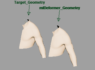

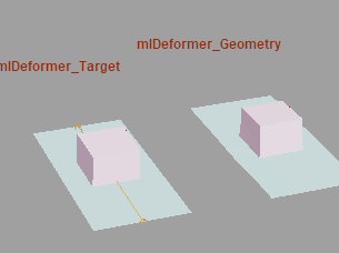

目标几何体(Target Geometry)
在单元上单击鼠标右键,以选择 ML 模型应近似的变形几何体。此时将显示“目标几何体”(Target Geometry)上下文菜单:
选项 功能
选择目标几何体(Select Target Geometry) “视口”(Viewport)“大纲视图”(Outliner)“节点编辑器”(Node Editor)中,高亮显示当前指定为目标几何体的对象或近似的复杂变形。
选择输出几何体(Select Output Geometry) “视口”(Viewport)“大纲视图”(Outliner)“节点编辑器”(Node Editor)中,高亮显示当前指定为输出的对象或由 ML 变形器变形的几何体。
将目标替换为选定项(Replace Target with Selected) 将当前选定对象指定为目标,即模型将近似的几何体。
为变形器创建目标后期 ML 变形器(Create Target for Deformers Post ML Deformer) 基于变形堆栈中 ML 变形器后面的变形器创建目标网格,并允许您近似堆栈中的其他变形器,而无需手动设置目标。
断开目标(Disconnect Target) 用于取消指定当前指定为目标的对象。
几何体(Geometry)
在单元上单击鼠标右键以选择基础几何体。基础几何体定义 ML 变形器应变形的顶点。

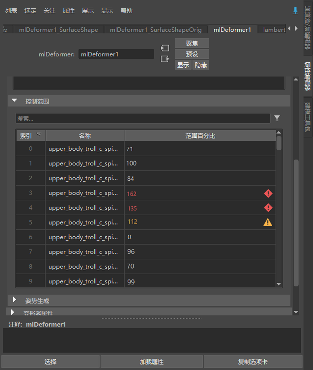

“控制范围”(Control Ranges)表
ML 变形器“控制范围”(Control Ranges)表
“控制范围”(Control Ranges)表显示链接到变形器的控件列表以及它们在其中进行操作的值范围。
该表将当前控制值与来自所有活动变形管理器的训练范围进行比较。如果控制值超出原始训练范围,则“范围百分比”(Range %)将更改颜色,变形结果可能无法预测。范围为 100% 或更低表示控制值在训练范围内。任何大于 100% 的值都表示控制超出其训练范围,可能会产生较差的结果。如果单个 ML 变形器节点上有多个模型处于活动状态(即,在处理多个几何体时),则该表将在所有模型中使用最严格的范围。
注: 使用此表确定何时需要重新训练以适应新的控制值。
