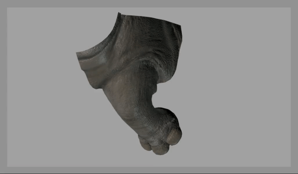

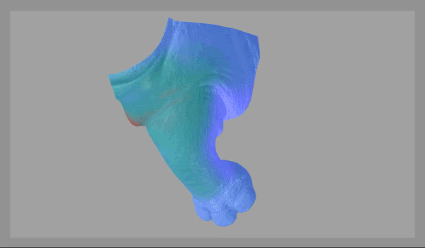

场景是这样的:您正在与有问题的膝盖变形作斗争,该变形在一个姿势中看起来很棒,但在另一个姿势中会中断。无需无休止的调整和猜测,只需连接一个 dgaTension 节点,问题就会突然变得非常清晰 - 可视热图可以准确地揭示几何体在应力下的位置。
从这里,您可以自动驱动修正过渡形状或将该数据传输到着色器以添加逼真的曲面细节,如织物应变或皮肤压缩。

dgaVisualizer 节点通过可自定义的颜色映射为动态几何体属性数据提供实时视觉反馈。它将数值张力或 Delta 值转换为网格曲面上显示的直观热图。使用颜色渐变和缩放控件来调整可视化强度,并清楚地标识变形中的问题区域。
