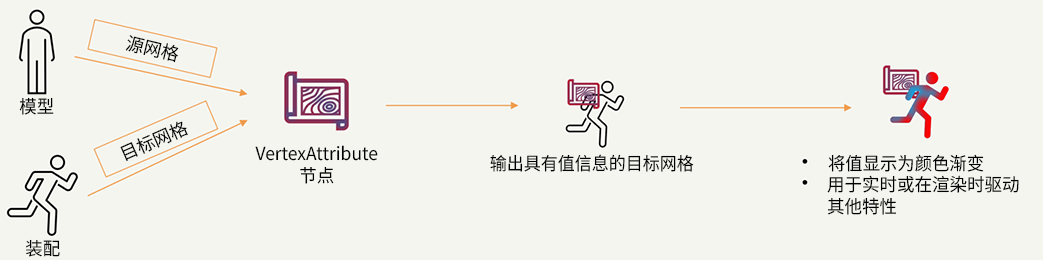

在本教程中,您将在变形网格上设置张力可视化,并了解在装备和角色 FX 工作流中使用动力学几何体属性的核心工作流。最后,您将了解如何可视化网格上的拉伸和挤压数据。
“动态几何体属性”工作流
