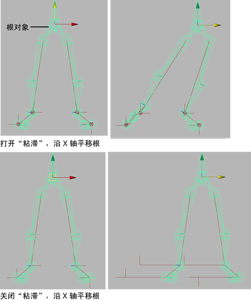

粘滞(Stickiness)
如果该属性处于启用状态且当前 IK 控制柄没有任何关键帧,当您使用其他 IK 控制柄或通过直接平移、旋转或缩放关节来调整关节姿势时,当前 IK 控制柄将粘滞到其当前位置。如果该属性处于启用状态且当前控制柄上具有关键帧,则忽略“粘滞”(Stickiness)。默认设置为“禁用”(off)。
当使用 IK 控制柄调整关节链的姿势以阻止不需要的关节链移动时,您可以使用“粘滞”(Stickiness)。例如,如果在移动和调整模型髋部的姿势时希望脚稳固站立在地板上,您可以为模型腿部的 IK 控制柄启用“粘滞”(Stickiness)。

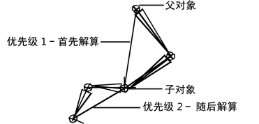

优先级(Priority)
指定当前 IK 控制柄的优先级。“优先级”(Priority)仅在关节链具有多个 IK 控制柄时有用。“优先级”(Priority)旨在确保以正确的顺序解算关节链的 IK 控制柄,以便正确生成所需动画。
当您为关节链的 IK 控制柄设定“优先级”(Priority)时,Maya 根据每个控制柄在层次中的位置计算其优先级。“优先级”(Priority)为 1 的 IK 控制柄具有最高优先级并将首先旋转关节。“优先级”(Priority)为 2 的 IK 控制柄具有第二优先级并将随后旋转关节,依此类推。默认值为 1。

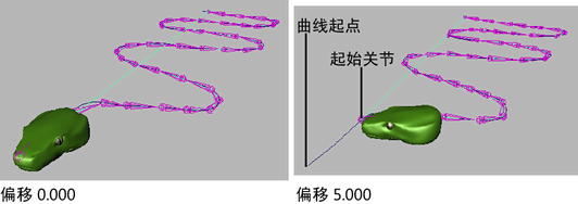

偏移(Offset)
该属性仅适用于样条线 IK 控制柄和“根在曲线上”(Root On Curve)处于启用状态的情况。
设定 IK 链的起始关节的根从样条线 IK 曲线的开始处偏移的量。

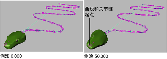

侧滚(Roll)
该属性仅适用于样条线 IK 控制柄。
从样条线 IK 控制柄的起始关节侧滚整个关节链。

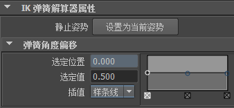

弹簧角度偏移(Spring Angle Bias)
选定位置(Selected Position)
在“弹簧角度偏移”(Spring Angle Bias)渐变上显示角度偏移图标的位置。该字段为只读字段。
选定值(Selected Value)
为选定的角度偏移图标指定偏移值。角度偏移是确定某关节相对于同一链中其他关节旋转速度的相对权重。角度偏移可用作倍增,以影响目标关节链中各骨骼之间的角度。
例如,如果关节链中第一个角度的“选定值”(Selected Value)为 1,该链第二个角度的“选定值”(Selected Value)为 0,则第一个角度的移动速度是第二个角度的两倍。
最小“选定值”(Selected Value)为 0,最大为 1。

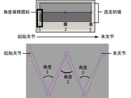

弹簧角度偏移(Spring Angle Bias) 渐变
显示当前弹簧 IK 关节链的角度偏移(“选定值”(Selected Values))与其目标角度(骨胳之间的角度)之间的关系。渐变上的图标表示当前弹簧 IK 关节链的“选定值”(Selected Values)。渐变上的这些图标的位置通过以下方式确定:
例如,对于具有五个关节的弹簧 IK 关节链,将在“弹簧角度偏移”(Spring Angle Bias)的“渐变”上显示三个图标。沿渐变的水平轴的第一个图标表示距离弹簧 IK 关节链的起始关节最近的目标角度的“选定值”(Selected Value)。
