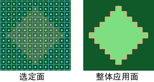

在“选定面”(Selected faces)处于打开状态下,“整体应用绘制”(Flood Paint)按钮和“整体应用擦除”(Flood Erase)按钮可以对多边形整体应用选定面。

整体应用选定的多边形面
整体应用绘制选定的面
  1. 选择要绘制的面。必须已经为曲面指定了纹理。
  2. 选择“3D 绘制工具”(3D Paint Tool)。选定面周围将显示一个轮廓。
  3. 在“整体应用”(Flood)区域指定“颜色”(Color)和“不透明度”(Opacity)值。
  4. 将“整体应用”(Flood)设定为“选定面”(Selected faces)。
  5. 单击“整体应用绘制”(Flood Paint)。
