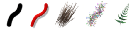

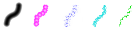

“Artisan”笔刷使用灰度图像来定义笔刷轮廓(或形状)。您可以从 40 个预定义的笔刷形状中进行选择,也可以使用 Maya 支持的任何图像格式来创建您自己的形状。可以使用“Artisan”笔刷来绘制、擦除和克隆纹理。另请参见 Artisan。
“Paint Effects”笔刷由属性设置的特定组合定义,可能非常简单(就像钢笔、蜡笔、油画颜料和铅笔笔刷一样),或者可以模拟生长以获得其外观(如花、羽毛、头发和火笔刷)。您可以选择用于绘制的默认“绘制”(Paint)、“涂抹”(Smear)或“模糊”(Blur)笔刷,也可以从“内容浏览器”(Content Browser)或工具架上选择任何预设笔刷。
