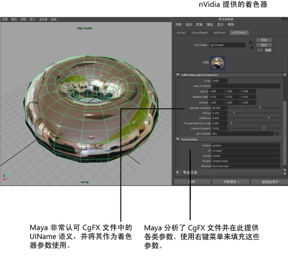

选择 Maya_ *.cgh 代码示例;例如,Maya 用于融合分层纹理的代码 maya_blends.cgh:
