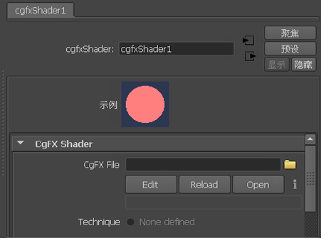

创建“CgFX 着色器”(CgFX Shader)材质
  1. 在“Hypershade”中,从“Maya > 表面”(Maya > Surface)列表中选择“CgFX 着色器”(CgFX Shader)材质。
    “Hypershade”中将出现新的着色材质,并且“属性编辑器”(Attribute Editor)中将出现“CgFXShader”材质节点。
  2. 在“CgFX 着色器”(CgFX Shader)部分中,键入需要使用的 .cgfx 文件的路径,或浏览到 .cgfx 文件。
    一旦 .cgfx 文件连接到 CgFXShader 节点,插件会自动将属性(如果存在)加载至“属性编辑器”(Attribute Editor)的“附加属性”(Extra Attributes)部分中。
  3. 打开“附加属性”(Extra Attributes)部分,然后根据需要调整任何属性。
  4. 将新的“CgFX 着色器”(CgFX Shader)材质指定给场景中的对象。详细信息请参见将现有材质指定给曲面。

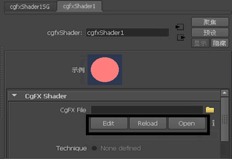

重新加载、编辑并查看 CgFX 文件
在“cgfxShader”节点的“属性编辑器”(Attribute Editor)中,可以使用“重新加载”(Reload)、“编辑”(Edit)和“打开”(Open)按钮来使用指定的 FX 文件。
重新加载(Reload)
从磁盘中重新加载指定的 CgFx 文件。
编辑(Edit)
在 Windows 的 Microsoft® 记事本以及 Linux 的vi 中,打开指定的 CgFx 文件进行编辑。根据需要编辑并保存文件。Maya 将自动重新加载 CgFx 文件。
打开(Open)
在 Windows 的记事本以及 Linux 的 vi 中,以只读格式打开指定的 CgFx 文件。
