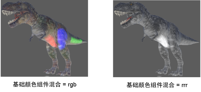

以下示例演示了“基础颜色”(Base Color)输入为 xyz (rgb) 与“基础颜色”(Base Color)输入为 rrr 时的不同效果。

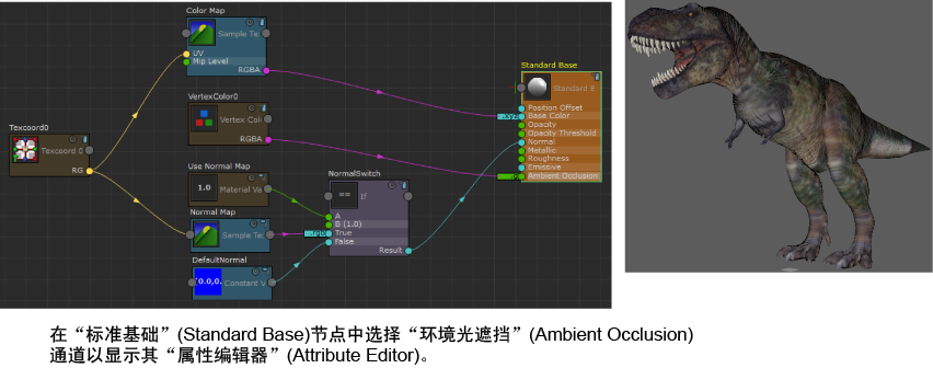

示例:将顶点颜色绿色通道连接到“环境光遮挡”(Ambient Occlusion)
  1. 将“颜色贴图”(Color Map)的“RGBA”输出连接到“标准基础”(Standard Base)的“基础颜色”(Base Color)输入。
    颜色贴图将为模型提供基础颜色。
  2. 将顶点颜色的“RGBA”输出连接到“标准基础”(Standard Base)的“环境光遮挡”(Ambient Occlusion)输入。
    float3 输出将自动转化为浮点,且默认情况下使用 r 通道。
  3. 在“标准基础”(Standard Base)节点中选择“环境光阻挡”(Ambient Occlusion)通道,然后在属性编辑器的“组件混合”(Component Swizzle)属性中输入 g。
在此示例中,在恐龙尾巴的各部分(绘制为绿色)上可看到环境光遮挡。
顶点颜色的 r 和 b 通道现在可以连接到其他输入;例如,r 表示金属,b 表示粗糙度。
