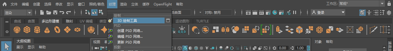

  2. 在“渲染”(Rendering)菜单集中,选择“纹理 > 3D 绘制工具”(Texturing > 3D Paint Tool) > ,以启动工具并打开“工具设置”(Tool Settings)编辑器。请参见“3D 绘制工具”(3D Paint Tool)设置。Screencapture of the 3d paint tool in the Maya toolbar.
