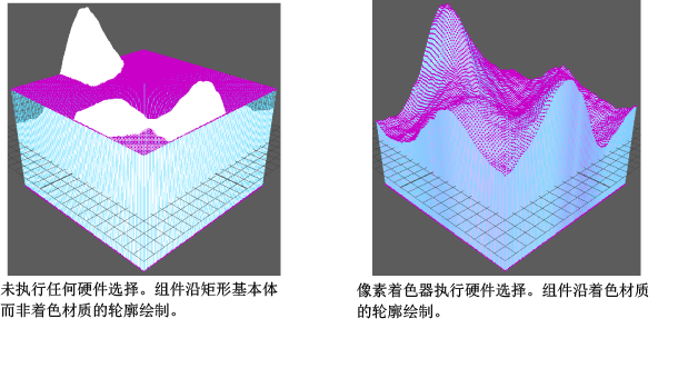

选择和绘制置换组件
NormalView_Selection 技术演示了如何对置换组件执行硬件选择,以及在相应置换位置渲染非材质项目(例如线框和所选边/顶点)。
硬件选择允许选择细分的几何体。此外,线框和组件在视口中绘图时使用同一轮廓作为着色材质。此技术有 7 个不同的通道。

前 4 个通道用于在视口中绘制;因此使用了 PS_Normal 和 PS_SolidColor 像素着色器。
最后 3 个通道用于在硬件选择期间渲染组件,因此使用 PS_HWSelection 像素着色器。未使用 PS_SolidColor 像素着色器,因为这些通道不用于在视口中进行绘制。
基本体 ID(如顶点 ID)用于生成一种颜色来标识拾取的对象。屏幕外缓冲区用于存储这些计算的颜色,以便 Maya 知道鼠标拾取的内容。
