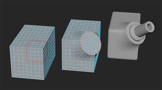

选择 以设置圆形化选项(Circularize Options)。

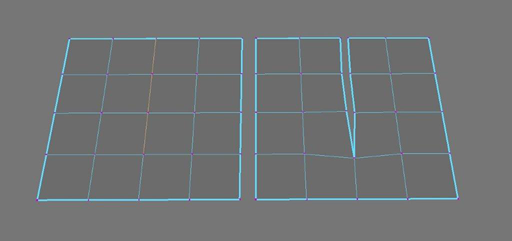

选择顶点后,“分离”(Detach)会根据顶点共享的面数,将多个面共享的选定顶点分离为多个顶点。因此,与顶点关联的面的边成为未共享。选定面时,“分离”(Detach)将沿其周长边分离面选择。选择边后,“分离”(Detach)会将选定边分离为两条重叠边。如果对边的路径执行“分离”(Detach)操作,则沿该路径的顶点也将沿该路径分离。位于每个选择末端的顶点保持附加到新的两条边或边的路径。如果同时选择顶点和边,则“分离”(Detach)默认具有与仅选择顶点时相同的行为。
