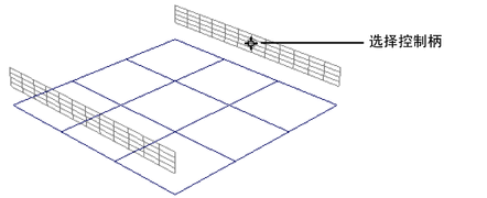

可以在创建曲面流效果后编辑这些属性,方法是选择曲面流选择控制柄并打开“通道盒”(Channel Box)或“属性编辑器”(Attribute Editor)的“附加属性”(Extra Attributes)区域。
您不能直接旋转或平移操纵器,因为它们会根据曲面形状的任何更改自动调整。但是,您可以编辑“位置”(Location)属性,使它们沿曲面移动。

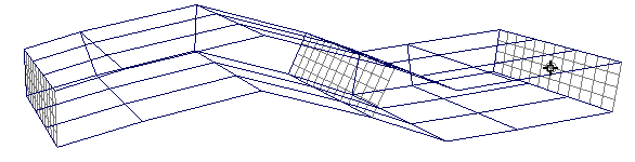

默认情况下,操纵器完全按照所指定的形状显示为包裹基础曲面的平滑皮筋。该效果使用的实际形状取决于您在创建曲面流时设定的“操纵器分辨率”(Manipulator Resolution)值。
若要查看该形状,请启用“显示真实操纵器形状”(Show True Manip Shape)属性。这不会影响曲面流移动粒子的方式,只是让您了解模拟尝试达到的精确程度。
可以使用该选项可以在散布开或移到一起的流操纵器之间平滑子操纵器的平移。如果未更改流操纵器的位置,该选项不会有任何效果,因为默认位置已经是平滑的。
启用“可见性”(Visibility)(在“SurfaceFlow”属性编辑器的“显示”(Display)区域)时,可以通过分别启用“显示最小放样”(Display Min Loft)、“显示最大放样”(Display Max Loft)和“显示边放样”(Display Edge Loft)来选择显示流放样的内部边、外部边或边距离。

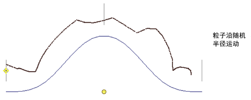

设定粒子发射半径的随机更改量,以使粒子扩散到流操纵器放样之外。使用该属性可以创建更自然的效果。

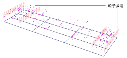

控制每个流操纵器的位置(以 U 或 V 度量)。可以沿曲面以任意顺序将操纵器移动到任何位置。
通常,可以调整操纵器位置来影响粒子速度。粒子在附近的操纵器之间会减慢速度,在远处的操纵器之间会加快速度。

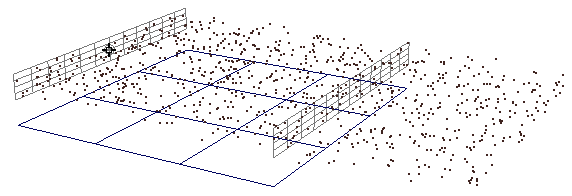

可以从单独的曲面连接流,以使其共享相同的粒子。工作流会有所不同,具体取决于您是同时创建流还是从现有流开始。
创建连接流

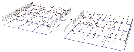

该效果会对每个曲面创建一个流,并且粒子按选择的顺序流动。
默认情况下,“最小年龄比率”(Min Age Ratio)和“最大年龄比率”(Max Age Ratio)在流中等分。因此,如果对曲面进行分隔,则会出现间隙。如果希望由粒子来填充间隙,请编辑“最小年龄比率”(Min Age Ratio)和“最大年龄比率”(Max Age Ratio)设置。

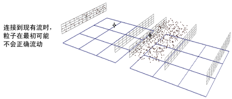

连接现有流
每个曲面将有一个流,但粒子可能无法正常流动。使用下列步骤更正粒子流。
