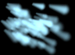

显示带有拉长尾部的移动粒子。该渲染类型可以增强诸如流星或雨的显示。条纹的长度基于粒子的速度。因此,如果粒子保持静止或移动较慢,则将不会看到粒子。

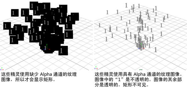

用于显示每个粒子处的纹理图像或图像序列。每个粒子都可以显示完全相同或不同的图像或图像序列。根据使用的纹理图像的类型,您可以使用精灵创建诸如烟,云、雾和星的效果。
在您将纹理图像映射到精灵之前,精灵将显示为一个小矩形。无论摄影机的位置或方向如何,图像将直接面向摄影机。
如果纹理图像缺少 Alpha 通道,图像是不透明的,并占用精灵矩形。如果纹理图像具有 Alpha 通道,精灵将使用图像的透明度。若要避免显示矩形,您必须使原始纹理图像的周边部分透明。

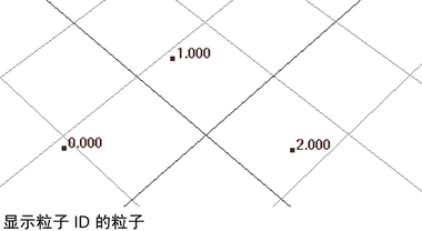

显示粒子对象任何属性的当前值。当您希望了解某个属性的值(如特定帧的速度)时,该类型非常有用。默认情况下,Maya 为“数值”(Numeric)渲染类型显示粒子 ID。

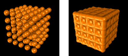

将粒子显示为变形球。变形球是一种可以融合在一起形成曲面的球体。滴状曲面仅显示在软件渲染的图像中。
若要避免这种情况,可以通过选择粒子对象并进行以下渲染设定来提高粒子的渲染质量。打开“渲染设置”(Render Settings)窗口”的“Maya 软件”(Maya Software)选项卡。在“采样数”(Number of Samples)下,将“粒子”(Particles)设定为 4,如果要获得非常高质量的粒子渲染,将“粒子”(Particles)设定为 8。

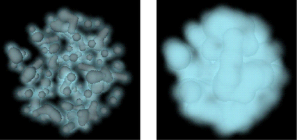

将粒子显示为模糊或多云的变形球。变形球是一种可以融合在一起形成曲面的球体。云仅显示在软件渲染的图像中。请参见使用粒子创建光线跟踪的阴影。

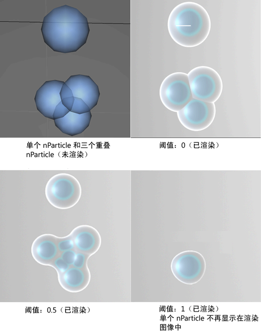

决定通过重叠“滴状曲面”(Blobby Surface) nParticle 创建的曲面的平滑度。“阈值”(Threshold)基于重叠的 nParticle 的总体密度。每个 nParticle 的中心密度为 1,在 nParticle 边缘的密度衰减为 0。
“阈值”(Threshold)控制“云”(Cloud)或“滴状曲面”(Blobby Surface)球体之间的曲面融合。“阈值”(Threshold)对于确定已渲染 nParticle 的外观很重要。
例如,创建“液体模拟”(Liquid Simulation) nParticle 时,“阈值”(Threshold)通过控制重叠粒子的密度确定 nParticle 已渲染曲面的大小和平滑度。下列图像说明了已渲染 nParticle 对象在不同“阈值”(Threshold)时的显示情况。
