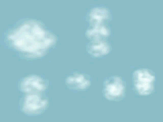

粒子云着色器是一种体积材质,可以将其指定给使用“云”(Cloud)渲染类型的粒子,以实现诸如气体或云之类的效果。

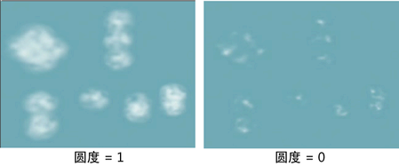

控制噪波的不规则性。该值越小,形状越不圆滑。
下面的动画显示了“圆度”(Roundness)属性从 1 更改为 0。

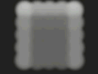

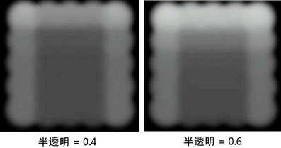

指定仅用于计算阴影的密度的比例因子。半透明值越大,越多光线会穿透。公式为:
density * (1 - translucence)
下面的动画显示了“半透明”(Translucence)属性从 0.4 更改为 0.6。

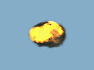

该云着色器使用表面颜色和表面着色阴影来创建爆炸。
体积粒子使用预照明,默认情况下,这会在每个粒子的中心对照明求值。如果动画中的照明更改过快,这有时会导致弹出,在启用表面着色阴影后显得尤为明显。
