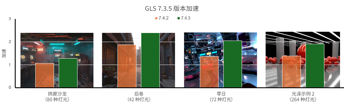

使用全局灯光采样加快渲染速度
在我们的测试中,使用“全局灯光采样”的场景渲染速度提高了 2.5 倍。下面的数字适用于相同噪波渲染。(ARNOLD-13091)

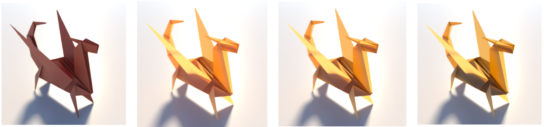

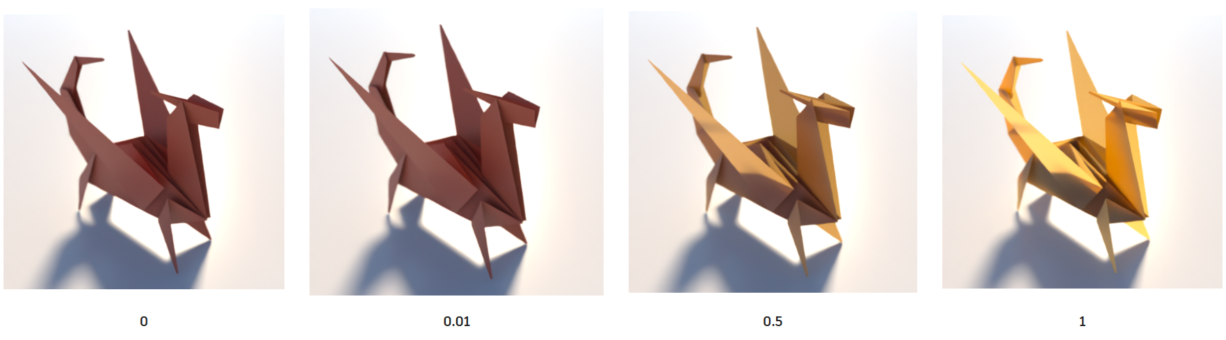

改进了 OpenPBR 中的薄壁次表面
现在,当实例化器包含灯光时,如果启用了 instance_inherit_xform,会考虑其局部矩阵。薄壁模式下的 OpenPBR 次表面光方向分布球使用 subsurface_weight 在漫反射和次表面光方向分布球之间过渡,同时保持能量守恒。例如,可以使用此选项对纸张中的漫反射透射和反射进行建模。(ARNOLD-15982)

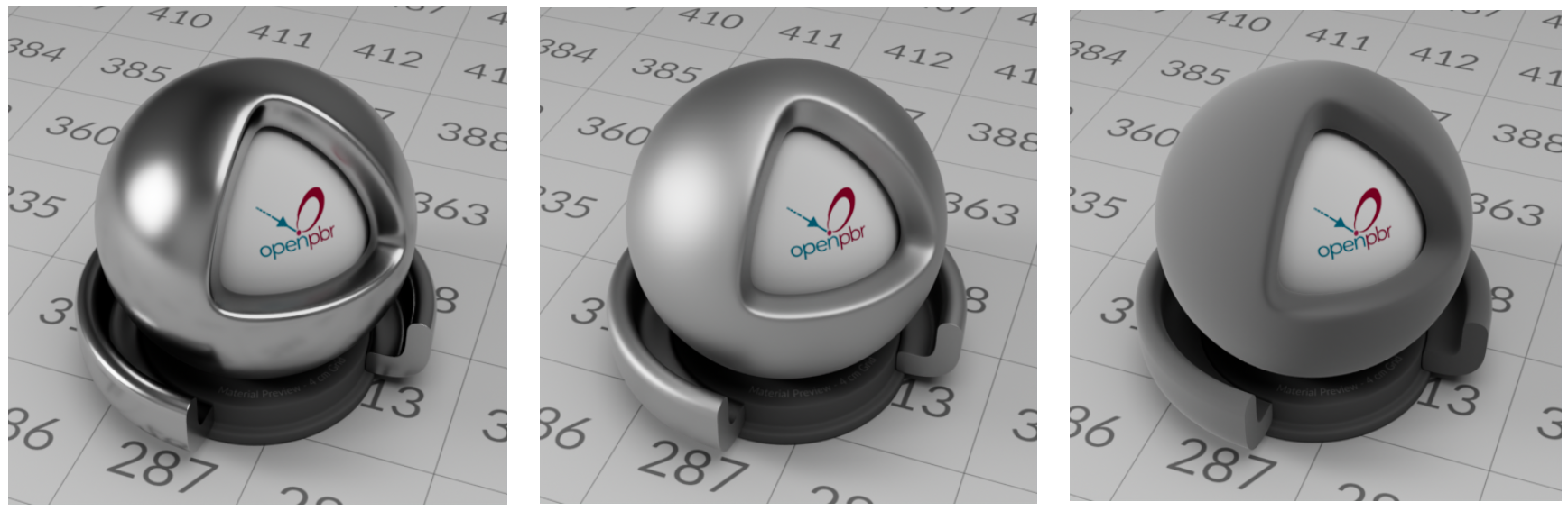

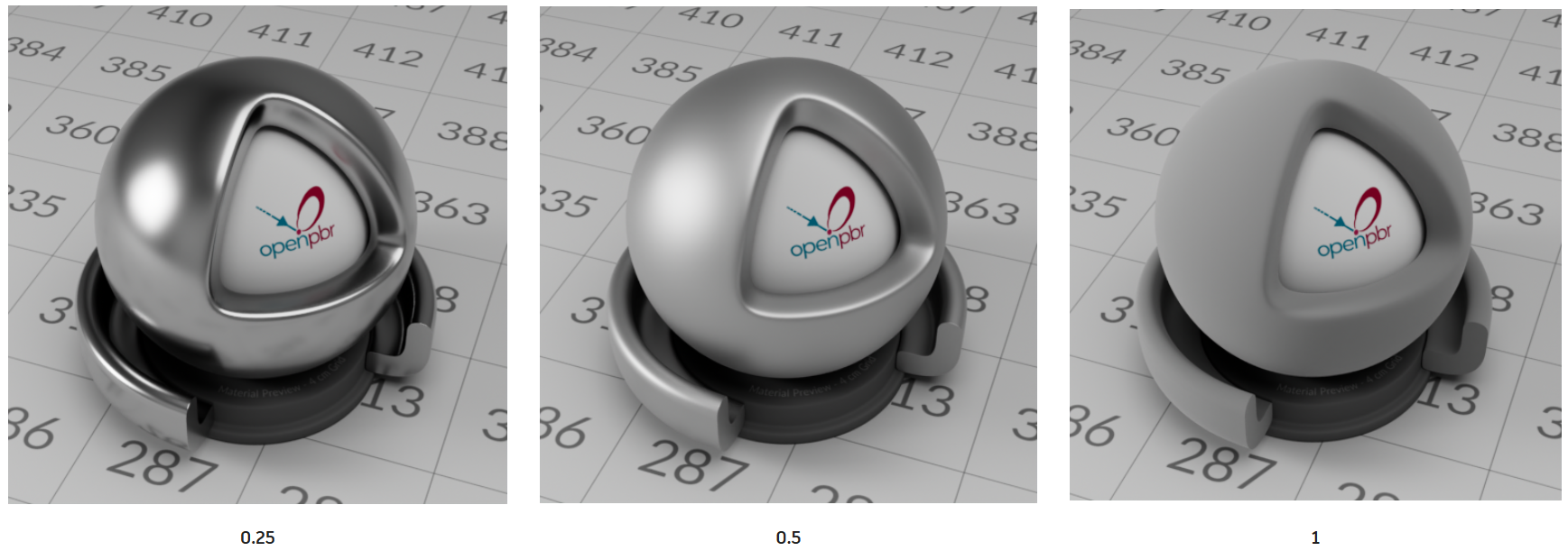

OpenPBR 中的能量守恒金属
OpenPBR 金属光瓣现在可以节省能源并通过熔炉测试。(ARNOLD-16327)
