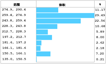

直方图图形
“直方图图形”提供数据分布的可视化表示,使您能够更高效地分析和解释结果。
直方图
直方图图形支持用于以下网格类型:
以及用于选择结果。
注意:直方图图形不支持用于包含 1D 柱体单元的结果,例如在流道系统中。将流道系统放置在单独的层上并隐藏它,以启用直方图图形。
可以单击直方图的各个条块来过滤数据,以便可以专注于感兴趣的特定区域。还可以移动直方图并调整其大小,以便灵活使用。要重置回完整范围,请在直方图上单击鼠标右键,然后选择“显示完整显示”
