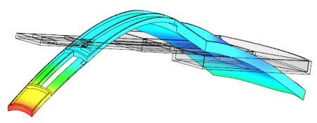

  8. “比例因子”框中,将“值”设置为 10 并且只选择“Y”方向。移动“图形属性”对话框,使模型的大部分可见。单击“应用”。现在 Y 方向上的翘曲将变得明显。
    y 变形
    图 1:变形,所有效应:变形 - Y 轴比例因子 10

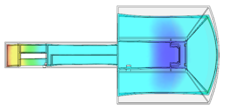

  9. 选择“Z”作为“比例因子”的唯一“方向”,清除“与未变形零件叠加”复选框,然后单击“确定”。旋转模型。
    现在将显示 Z 方向上的变形。
    Z 变形
    图 2:变形,所有效应:变形 - Z 轴比例因子 10
