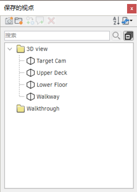

“保存的视点”窗口
“保存的视点”窗口是一个可固定窗口,通过该窗口可以跳转到预设视点,而无需每次都通过导航访问项目。
此外,视点动画还与视点一起保存,因为它们只是一个被视为关键帧的视点列表。实际上,可以通过将预设视点拖动到空的视点动画来创建视点动画。可以使用文件夹组织视点和视点动画。
“保存的视点”窗口中使用图标来表示不同的元素:
表示可以包含所有其他元素(包括其他文件夹)的文件夹。
表示以正视模式保存的视点。
表示以透视模式保存的视点。
表示视点动画剪辑。
表示插入到视点动画剪辑中的剪辑。
可以通过以下方法选择多个视点:按住 Ctrl 键并单击鼠标左键;或者单击第一个项目,然后在按住 Shift 键的同时单击最后一个项目。
使用此窗口中的按钮和关联菜单,可以保存和更新视点、创建和管理视点动画,以及创建文件夹来组织这些视点和视点动画。您还可以将视点或视点动画拖放到视点动画或文件夹中。在执行该操作的过程中按住 Ctrl 键将复制所拖动的元素。这样,便可以轻松制作非常复杂的视点动画和文件夹层次结构。
视点、文件夹和视点动画都可以通过缓慢单击(单击并暂停,而不移动鼠标)元素或单击元素并按 F2 键进行重命名。
