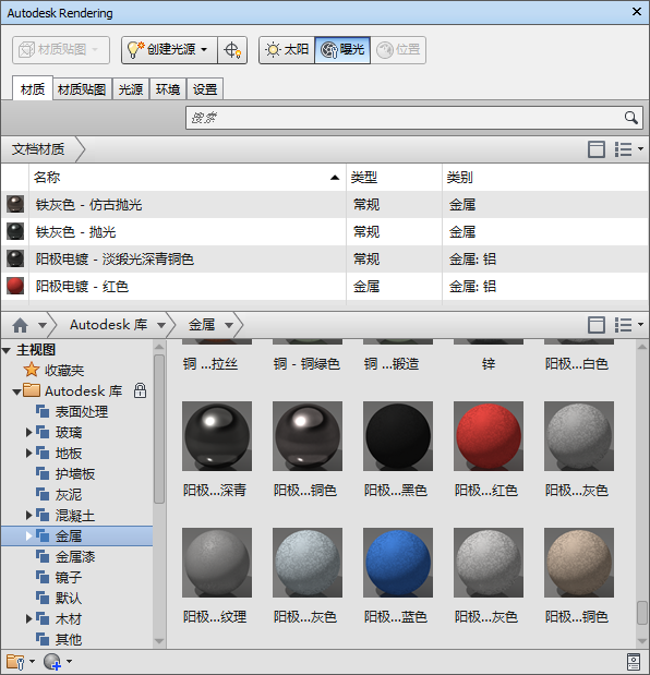

“材质”选项卡
使用“材质”选项卡可以浏览和管理材质。
您可以管理 Autodesk 提供的材质库,也可以为特定项目创建自定义库。使用过滤器按钮可以更改显示的材质、缩略图的大小及显示的信息数量。
常规操作包括:
搜索
在多个库中搜索材质外观。

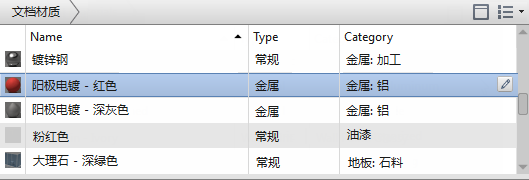

“文档材质”面板
显示与打开的文件一起保存的材质。

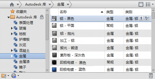

“库”面板
列出材质库中当前可用的类别。选定类别中的材质将显示在右侧。将鼠标悬停在材质样例上方时,用于应用或编辑材质的按钮会变为可用。
可以将“库”面板中的材质样例拖动到“场景视图”中的对象,以将材质应用于模型对象。也可以将样例拖动到“文档材质”面板,以与打开的文件一起保存。
显示选项
提供用于过滤和显示材质列表的选项。
库(仅“库”面板)
显示您指定的库
视图类型
将列表设置为显示大缩略图、小缩略图和信息,或仅显示文本。
排序
控制文档材质的显示顺序。可以按材质的名称、类型或颜色排序。在“库”部分中,还可以按类别排序。
缩略图大小
设置显示的材质样例的大小。
显示/隐藏库树
显示或隐藏材质库列表(左侧窗格)。
管理库
创建、打开或编辑库和库类别。
创建材质
创建新材质。
材质编辑器
显示材质编辑器。
