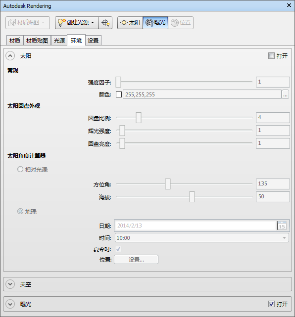

“环境”选项卡
使用“环境”选项卡可配置太阳和天空特性以及曝光设置。
只有在打开了曝光时,才会显示太阳和天空效果,否则“场景视图”中的背景将变为白色。
太阳
设置并修改阳光的属性。
打开
打开和关闭太阳。如果没有在模型中启用光源,则此设置无效。要控制模型光源,请转至“视点”选项卡 >“渲染样式”面板。
常规
设置阳光的常规属性。
强度因子
设置太阳的强度或亮度。范围为 0(无光源)至最大值。数值越大,光源越亮。
颜色
可以使用颜色选择器选择太阳的颜色。
太阳圆盘外观
这些设置仅影响背景。它们控制太阳圆盘的外观。
圆盘比例
指定太阳圆盘的比例(正确尺寸为 1.0)。
辉光强度
指定太阳辉光的强度。值为 0.0 至 25.0。
磁盘亮度
指定太阳圆盘的亮度。值为 0.0 至 25.0。
太阳角度计算器
设定阳光的角度。
相对光源
使用建筑或视点的相对太阳位置以快速生成渲染结果(使用外部太阳光源)。这是默认设置。
方位角
指定水平坐标系的方位角坐标。范围为 0 至 360 度。默认设置为 135。
海拔
指定高于地平线的海拔或标高。范围为 0 至 90。默认设置为 50。
地理
选择“地理”以使用太阳/位置设置。
日期
设定当前日期设置。
时间
设定当前时间设置。
夏令时
设定夏令时的当前设置。
位置
打开“地理位置”对话框。
