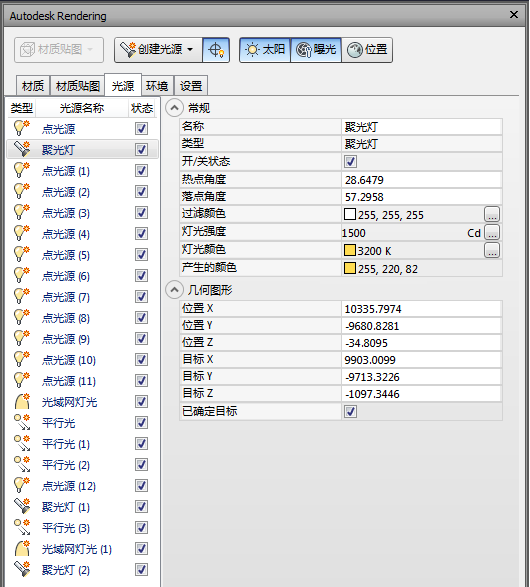

“光源”选项卡
使用“光源”选项卡可管理模型中的光源。
“光源”视图
添加到模型中的每个光源都将按名称和类型在“光源”视图中列出。通过“状态”复选框可打开和关闭光源。在光源上单击鼠标右键可显示关联菜单。单击光源可选择它,并在“特性”视图中显示其特性。太阳和天空光源不包括在内,但您可以在“环境”选项卡上调整太阳和天空的特性。
在列表中选择一个光源后,模型中也会选择该光源,反之亦然。在模型中选择一个光源后,可以使用小控件来移动该光源并更改其他一些特性,例如,聚光灯中的热点和落点圆锥体。您还可以在“特性”视图中直接调整光源的设置。在更改光源特性时,可以看到对模型产生的效果。
注意:默认情况下,模型中最多使用八个光源。如果光源数超过八个,即使打开它们,也不会对模型产生影响。可以借助选项编辑器来使用无限数量的光源(如果需要)。
“特性”视图
“特性”视图显示当前选定光源的特性。列表中光源的特性保存在单独的文件中。有关控件的完整说明针对每种光源类型单独提供。以下信息通用于所有光源。
