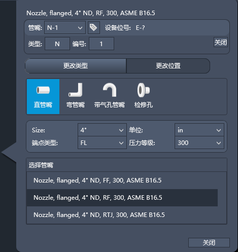

  2. 单击添加管嘴夹点
  3. 在对话框中,请执行以下操作:
    • (可选)单击“位号”以展开对话框,然后输入管嘴的位号信息。
    • 单击管嘴类型(例如:直管嘴、弯管嘴、带气孔管嘴和检修孔),来过滤管嘴列表。
    • 单击各个框并选择特性值(例如:尺寸 = 12”、单位 = 英寸、端点类型 = FL、压力等级 = 300),来进一步过滤。
    • 在“选择管嘴”下,单击管嘴以将其选中。

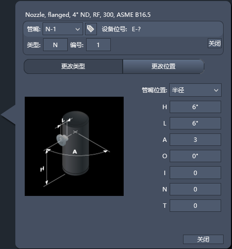

    • 单击“更改位置”按钮,然后设置管嘴标注。
