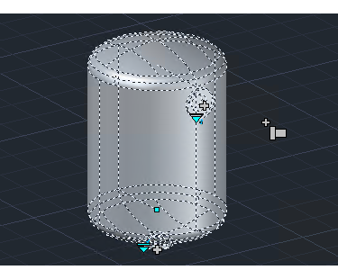

创建或修改设备后,可以在模型中选择设备,然后使用“添加管嘴”夹点 () 添加管嘴。
在组装型设备以及已转换的三维实体上,可以添加管嘴并指定管嘴的类型、特性、位置、方向和标注。

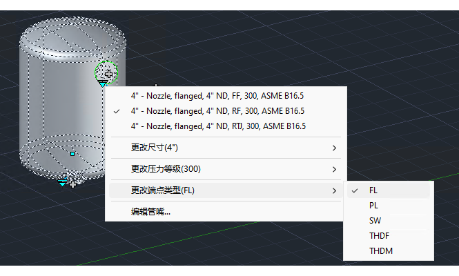

您可以使用“编辑管嘴”夹点访问扩展的选项。通过这些选项可以对现有喷嘴进行更精确的修改。
注: PLANTEDITALLNOZZLES 系统变量可控制是否为三维模型中的组装型设备启用“编辑管嘴”夹点。默认情况下启用此设置。如果已禁用,请按住 Ctrl 键,然后选择一个管嘴以显示“编辑管嘴”夹点。
使用弹出菜单访问用于修改各个管嘴的各种选项。
  • 更改尺寸:选择其他管嘴尺寸。
  • 更改压力等级:选择其他压力等级。
  • 改变端点类型:选择其他端点类型。

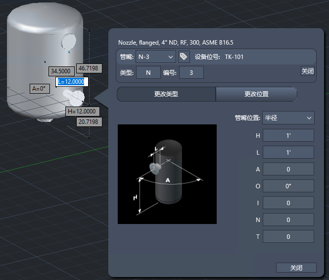

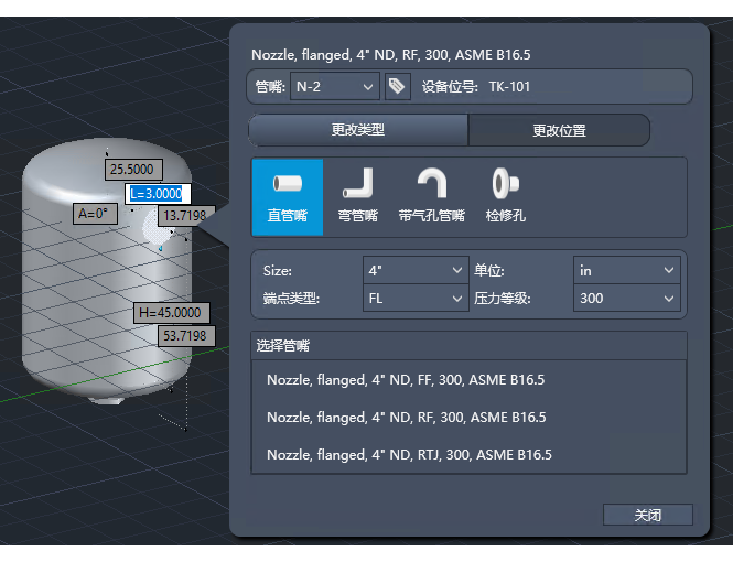

  • 编辑管嘴:打开“编辑管嘴”对话框以进行更详细的修改。
