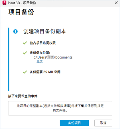

创建项目备份以确保完全保留所有项目数据(包括文件、设置和配置)。
若要备份项目,请创建活动项目的备份。在开始备份过程之前,请指定备份的保存位置,并确认所选位置有足够的存储空间来容纳备份。

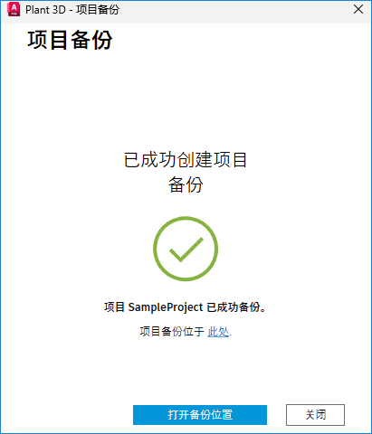

备份过程完成后,请导航到备份位置以验证备份,并确保已准确复制所有必要的数据。

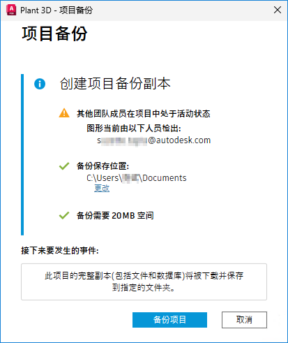

备份对于协作项目特别有用,它使您可以创建现有协作项目的本地副本并拥有随时可用的最新版本。如果协作项目中的其他用户检出项目设置或图形,系统将显示一条警告消息。您仍然可以继续进行备份,但备份不会包括未保存的更改。
