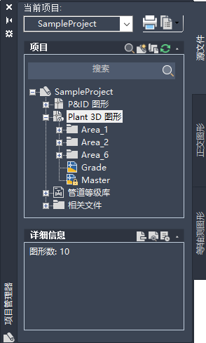

关于项目管理器
若要管理项目,则从使用项目管理器开始。所有图形都将组织到项目中,而且项目控制所有内容,包括:
可用的管道等级库
跨图形的管道连接
项目范围的数据查看、输出和输入
可用的注释样式
每个元件类型的数据字段
等轴测自定义
数据管理器中的对象组织等
