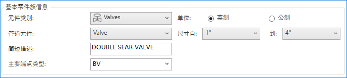

  3. 在“基本零件族信息”下,执行以下操作:
    • 选择元件类别(例如,阀)。
    • 选择一种元件类型(例如,阀)。
    • 输入简短的描述(例如,双座阀)。
    • 选择一种主要端点类型(例如,BV)。
      如果所需的主要端点类型不在元件库中,您也可以输入一个值。
  4. 在“图形选择”下,指定端口数(例如 4)。
    此值必须与添加到自定义元件块的端口数相符。
  5. 在“基本零件族信息”下,指定尺寸范围(例如,1" 到 4")。
  6. 单击“创建”。
