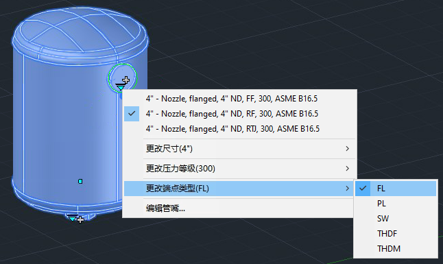

使用扩展的替换编辑设备管嘴
现在,您可以使用“编辑管嘴”夹点访问扩展选项,从而更轻松地修改现有管嘴。
注: PLANTEDITALLNOZZLES 系统变量可控制是否为三维模型中的组装型设备启用“编辑管嘴”夹点。默认情况下启用此设置。如果已禁用,请按住 Ctrl 键,然后选择一个管嘴以显示“编辑管嘴”夹点。
各个管嘴
使用弹出菜单访问用于修改各个管嘴的各种选项。
  • 更改尺寸:选择其他管嘴尺寸。
  • 更改压力等级:选择其他压力等级。
  • 改变端点类型:选择其他端点类型。
  • 编辑管嘴:打开“编辑管嘴”对话框以进行更详细的修改。

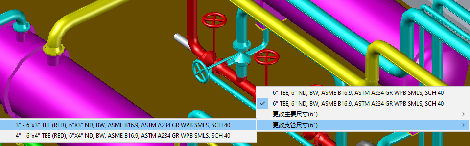

扩展变径配件的替换
可以使用扩展的菜单选项轻松替换三维模型中的变径配件。
对于变径配件等配件,您可能需要分别更改主尺寸和变径尺寸,或将两端口配件更换为三端口配件。

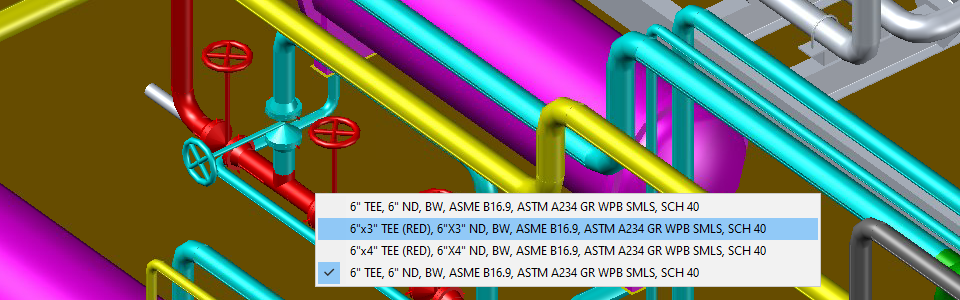

PLANTEXTENDEDSUBSTITUTION 系统变量可控制这些选项的显示方式。当 PLANTEXTENDEDSUBSTITUTION 处于启用状态时,所有可用的替换选项都将分组到不同的类别中,从而更容易找到正确的零部件。
当 PLANTEXTENDEDSUBSTITUTION 处于禁用状态时,所有可用的替换选项都显示在单个列表中。

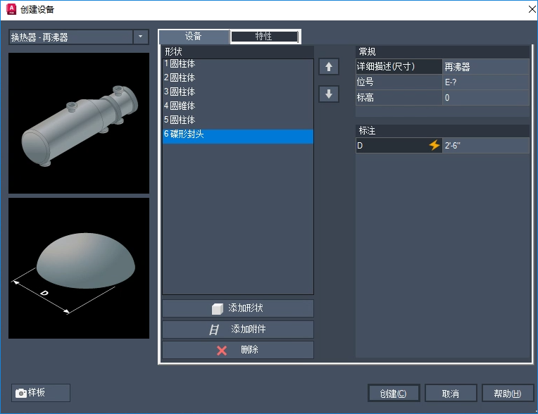

添加形状时预览设备实体
现在,在“创建设备”对话框中添加形状时,会显示设备实体预览。

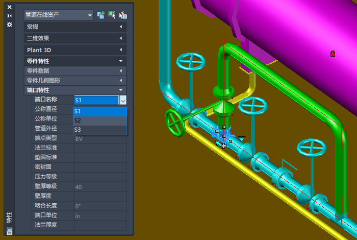

改进了特性选项板中的端口名称显示
现在,可以从“特性”选项板的“端口名称”下拉列表中选择端口,以单独查看其特性。
