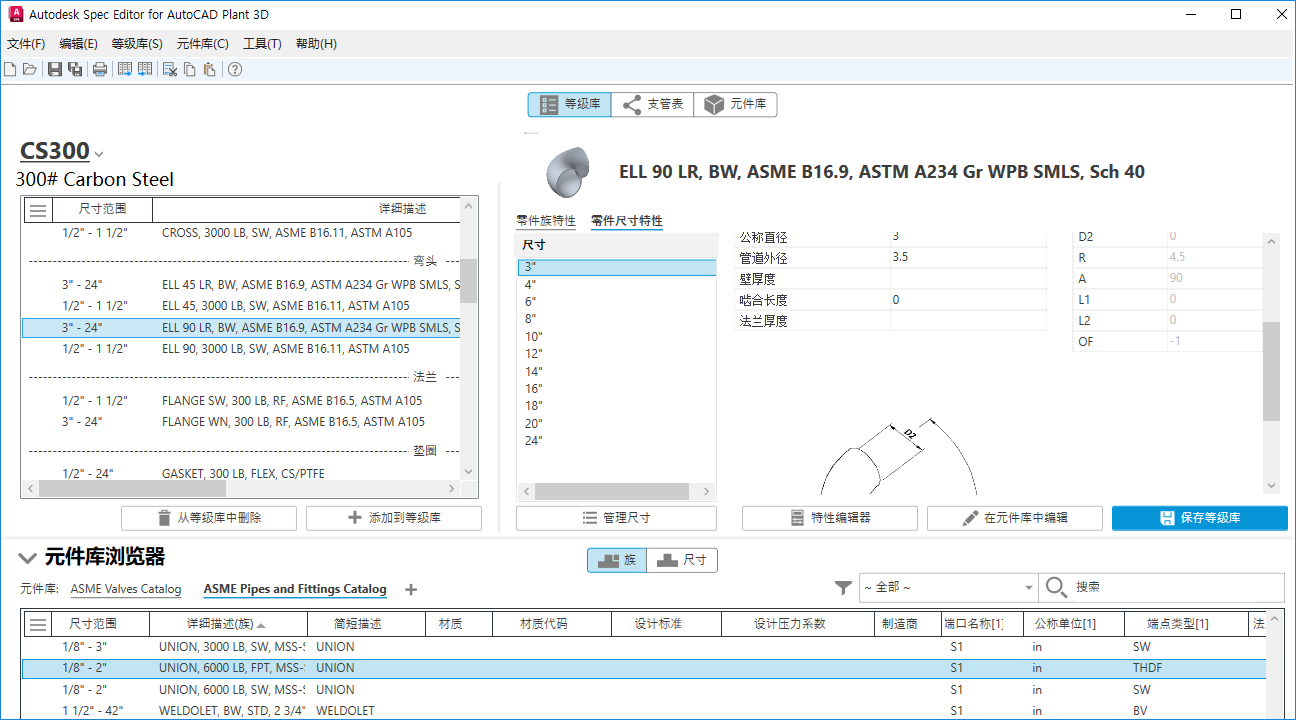

等级库编辑器现在具有简化的设计,提供增强的等级库和元件库自定义选项。重新设计提供了用户友好的现代样式,同时保留了三个选项卡:“等级库”、“分支表”和“元件库”。
新用户界面
“等级库”和“元件库”选项卡已经过重新设计,以便更轻松、更方便地进行编辑。
- 特性现在已分类到“零件族”和“零件尺寸”中。
- 可以编辑单个连接端口或所有端口的特性。
- 系统会为零件尺寸特性显示尺寸参数,并且这些参数只能在“元件库”选项卡中编辑。
- 按钮已重新排列以提高可见性,并在“等级库”选项卡中添加了新的“保存等级库”按钮。

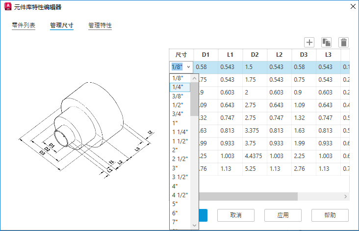

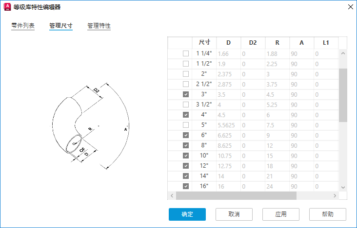

改进了“特性编辑器”中的“管理尺寸”功能
现在,您可以在等级库特性编辑器和元件库特性编辑器中轻松管理尺寸。
- 等级库特性编辑器
在“等级库特性编辑器”对话框的“管理尺寸”选项卡上,使用复选框来选择要包含在当前等级库中的尺寸。
注: 无法在表中编辑尺寸参数。
- 元件库特性编辑器
在“元件库特性编辑器”对话框中,可以:
- 添加新尺寸
- 从下拉列表中选择尺寸
- 复制尺寸
- 删除尺寸
- 编辑尺寸参数

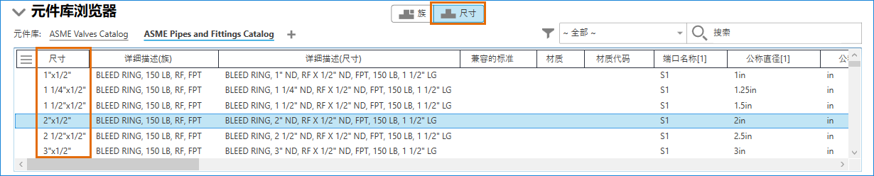

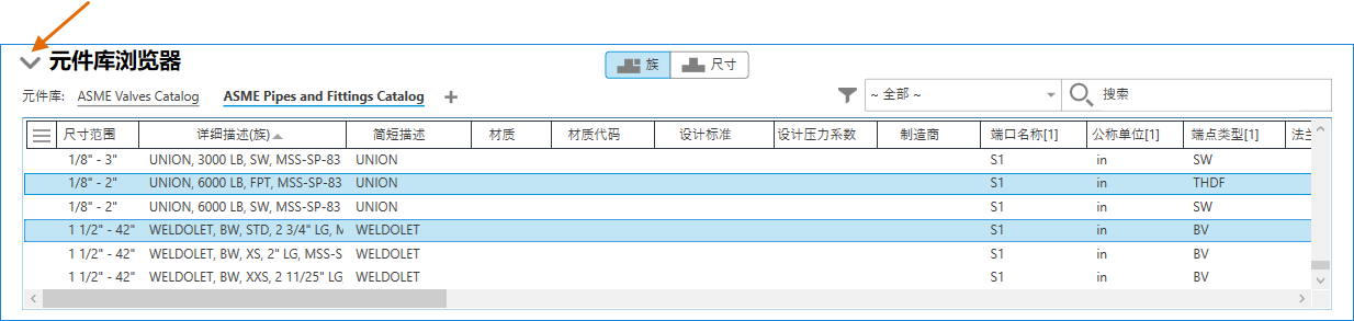

重新设计的元件库浏览器
重新设计的元件库浏览器具有现代风格和增强的功能。
注: “等级库”和“元件库”选项卡共享同一元件库浏览器。

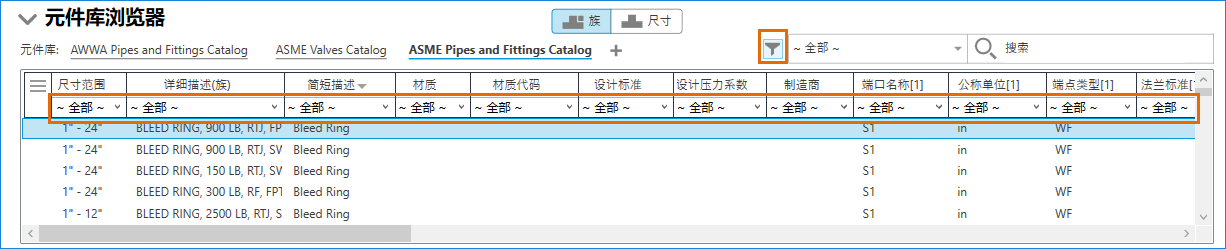

- 删除的过滤器选项:从元件库浏览器的快捷方式菜单中删除了三个过滤器选项。
