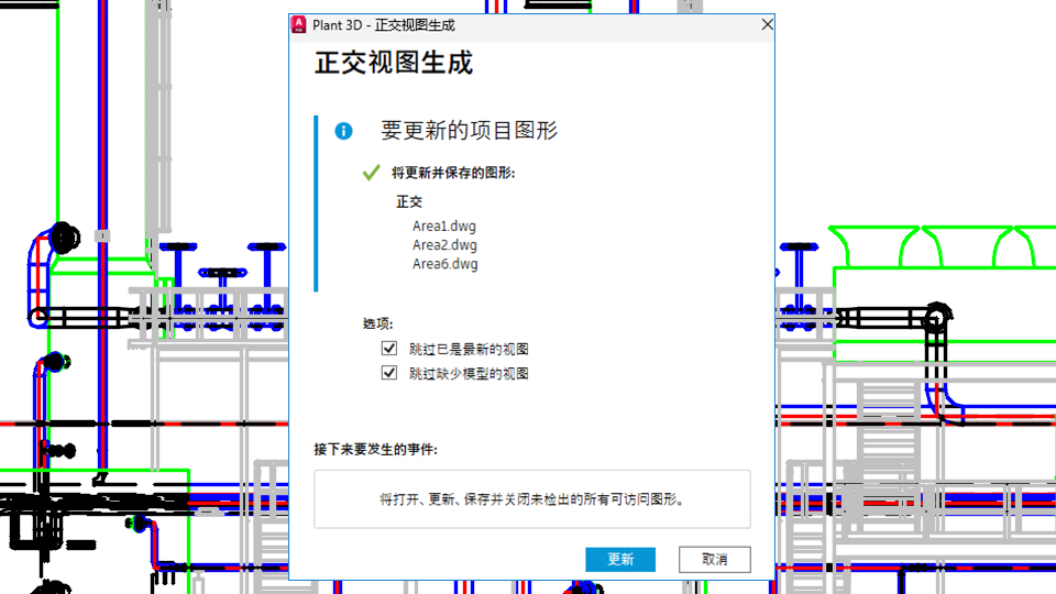

“正交视图生成”对话框现在包含两个用于加快正交视图生成过程的选项:
跳过已是最新的视图:
此选项会忽略在正交视图生成过程中已是最新的视图。
跳过缺少模型的视图:
此选项会忽略在正交视图生成过程中缺少模型的视图。
