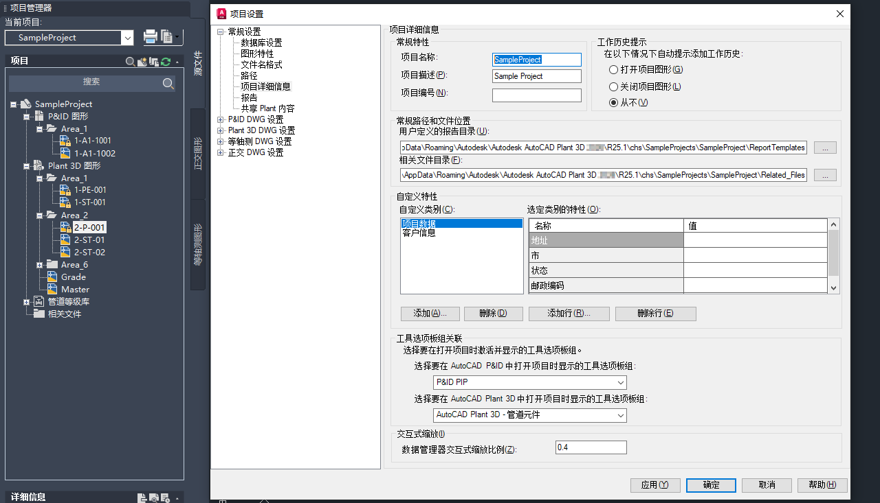

自定义项目设置
现在,您可以在“项目设置”中轻松自定义各种项目设置。
重命名项目
要重命名项目,请展开“常规设置”,单击“项目详细信息”,然后更新“常规特性”下的“项目名称”字段。这使您可以个性化设置项目名称以符合您的偏好。

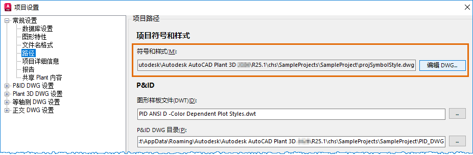

编辑项目符号样式
也可以直接从“项目设置”中编辑项目符号样式。

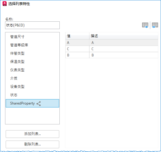

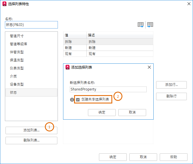

P&ID 和三维类别的共享选择列表
现在,您可以创建共享选择列表。为此,在“选择列表特性”对话框中,单击“添加列表”。在“添加选择”对话框中,选择“创建共享选择列表”选项。
此共享选择列表既适用于 P&ID 也适用于三维类别,因此在一个类别中所做的任何更改都会自动更新另一个类别。
如果未选中该复选框,则选择列表仅应用于 P&ID 类别或三维类别,而不是同时应用于两者。

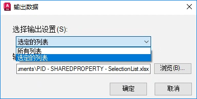

导出和导入选择列表
可以将特定选择列表或所有选择列表导出到 Excel 电子表格。在电子表格中进行更改后,可以将它们导入回项目中。
这样就可以批量修改选择列表,与在“项目设置”中单独更改它们相比,可以节省时间。

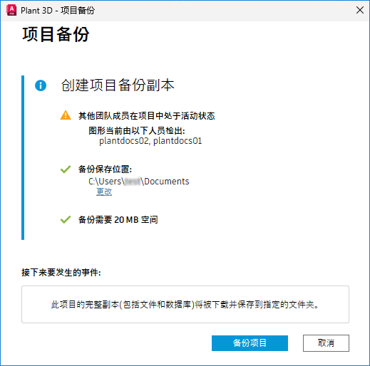

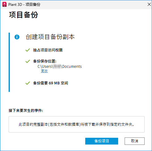

重新设计的项目备份
“项目备份”对话框现在具有现代化的用户界面。您可以更改当前项目的备份保存位置,并在备份过程结束时打开备份位置。
注: 如果有任何图形仍处于活动状态且正在使用中,则 AutoCAD Plant 3D 不会备份未保存的更改。
如果其他用户检出协作项目中的项目设置或图形,该对话框将显示一条警告消息。您仍然可以继续进行备份,但备份不会包括未保存的更改。

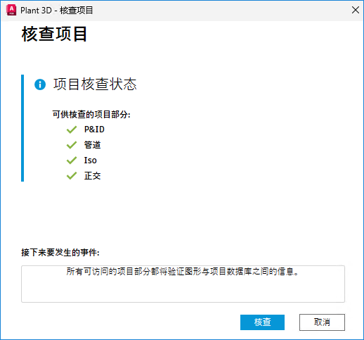

重新设计的核查项目
新的“核查项目”界面提供了扩展的核查功能。在项目管理器中的项目上单击鼠标右键并选择“核查项目”或在命令提示下输入 AUDITPROJECT 时,系统将显示“核查项目”对话框。
单击“核查”以开始并查看核查流程。完成后,您可以检查日志文件以查看核查详细信息。
