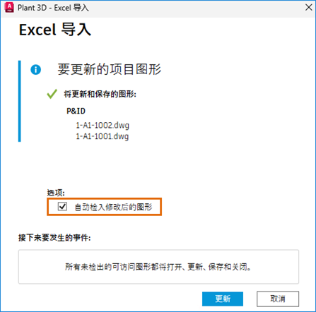

  • 在数据管理器中进行 Excel 导入
    如果选择此选项,则系统会在协作项目的导入结束时自动检入所有受影响的图形。这样就无需在导入完成后手动进行检入。
    如果未选择此选项,则必须手动检入受影响的图形。

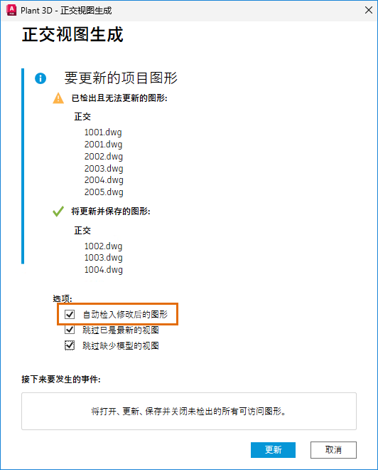

  • 更新多个正交图形
    对于协作项目,通过此选项可以在正交视图生成过程结束时自动检入所有受影响的正交图形。

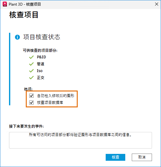

  • 核查项目
    如果在核查期间选择此选项,则 AutoCAD Plant 3D 会在核查结束时自动检入所有受影响的图形。如果未选择此选项,则必须手动检入受影响的图形。
    除了“自动检入修改后的图形”选项之外,“核查项目”对话框还包括“核查项目数据库”选项。选择此选项时,除了标准 AUDITPROJECT 命令之外,AutoCAD Plant 3D 还执行核查数据库过程。如果不选择此选项,将只运行 AUDITPROJECT 命令。
