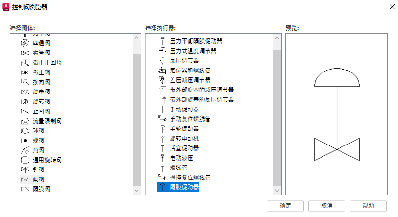

  • 控制阀浏览器
    “控制阀浏览器”对话框现在会为所有阀体和促动器类别显示单独的图标。当您从列表中选择阀体类型和促动器类型时,它还会创建组合式控制阀的预览。

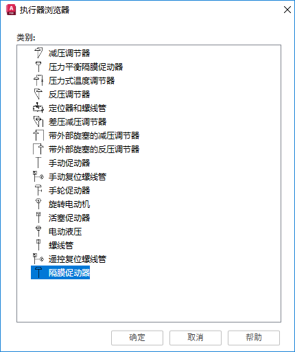

  • 促动器浏览器
    “促动器浏览器”对话框现在会为所有促动器类别显示单独的图标。

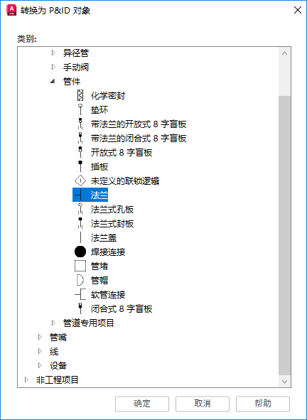

  • 转换为 P&ID 对象
    “转换为 P&ID 对象”对话框现在会为所有 P&ID 类别显示单独的图标。

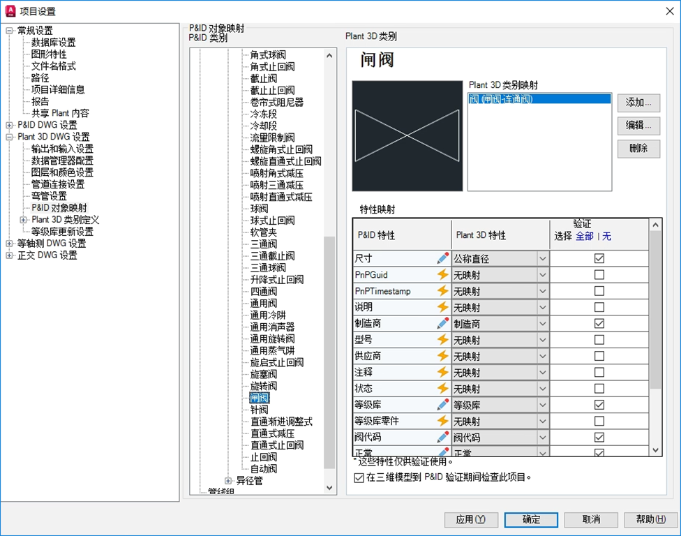

P&ID 对象映射增强功能
现在,您可以使用 P&ID 对象映射功能将 P&ID 父类别映射到三维类别。为 P&ID 父类别设置映射规则后,所有子类别将自动继承这些映射规则,而无需为各个子类别设置映射规则。您可以从父类别获取映射,也可以通过单击 Plant 3D 特性选项前面的图标来替代它。此外,还可以按住 Alt 键并单击图标,将所有特性重置为获取或替代。
