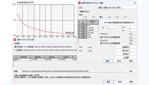

加拿大地震分析
现行加拿大规范 NBC 2020 已实施用于地震分析。
该实施包括两种方法,其中更新了用于分析的参数和综合分析计算注释
所有规范在相关区域设置中设置为默认值。
要查找此新地震规范,请执行以下操作:
  1. 依次单击“工具”“作业首选项”“设计规范”。
    “作业首选项”对话框即会打开。
  2. 在“作业首选项”对话框的左侧面板中,选择“荷载”。
  3. 单击“地震荷载”下拉列表,以查看可用规范的列表。
