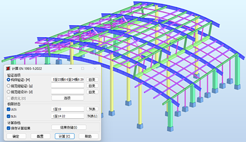

已实施新一代欧洲规范 3。

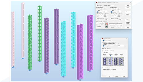

IS:800:2007 实施已更新并扩展为包含复杂部分。

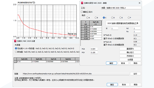

现行加拿大规范 NBC 2020 已实施用于地震分析。

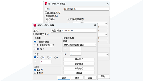

针对地震分析实施了现行的印度规范 IS 1893 第 1 部分修正案。
