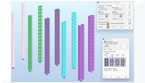

IS:800:2007 实施已更新并扩展为包含复杂部分。
Robot Structural Analysis 2026 为印度市场引入了以下变更:
  • 通过实施 2012 年和 2024 年修正案来更新 IS:800:2007。
  • 根据 IS:800:2007 实施复杂截面设计。
所有规范在相关区域设置中设置为默认值。
查找此新的钢结构设计规范的步骤:
  1. 依次单击“工具”“作业首选项”。“作业首选项”对话框即会打开。
  2. 在“作业首选项”对话框的左侧面板中,选择“设计规范”。
  3. 单击“钢/铝结构”下拉列表中的箭头,以打开可用规范的列表。
