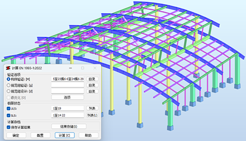

已实施新一代欧洲规范 3。
对于欧洲市场,RSA 2026 引入了包含以下零件的新一代欧洲规范 3:
以下帮助章节中提供了介绍该实施的更多详细信息:钢规范 EC3:2022
请注意材质数据库中影响使用上一代 EC3 的变更。更改的材质名称不会影响在早期版本中创建的模型。
所有规范在相关区域设置中设置为默认值。
查找此新的钢设计规范的步骤:
  1. 依次单击“工具”“作业首选项”。“作业首选项”对话框即会打开。
  2. 在“作业首选项”对话框的左侧面板中,选择“设计规范”。
  3. 单击“钢/铝结构”下拉列表中的箭头,以打开可用规范的列表。
