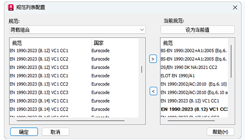

依次单击“工具”
“作业首选项”。
在“作业首选项”对话框的“设计规范”下,选择“荷载”。
单击“规范组合”下拉列表中的箭头,以查看可用规范的列表。
注:
下拉列表中的可用规范取决于在“首选项”对话框中选择的国家/地区。要配置可用规范的列表,请单击箭头,然后单击列表底部的
“更多”
