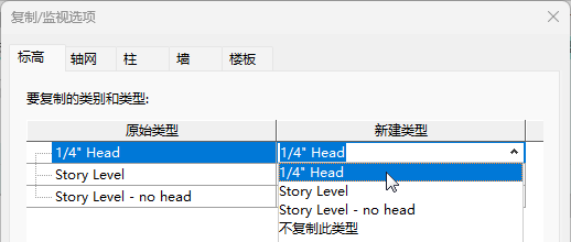

    在“复制/监视选项”对话框上,选项卡包含针对不同图元类型的选项。使用这些选项可采用各种方式使复制的图元不同于原始图元。
  3. 单击针对要复制的图元类型的选项卡,然后根据需要更改“新建类型”列中的值:
    目标 操作
    防止 Revit 复制某一类型的图元 在“原始类型”列中找到该图元类型。在同一行的“新建类型”列上,选择“不复制此类型”。
    将另一类型应用于选定图元的副本 在“原始类型”列中找到该图元类型。在同一行的“新建类型”列上,选择要应用于副本的类型。
