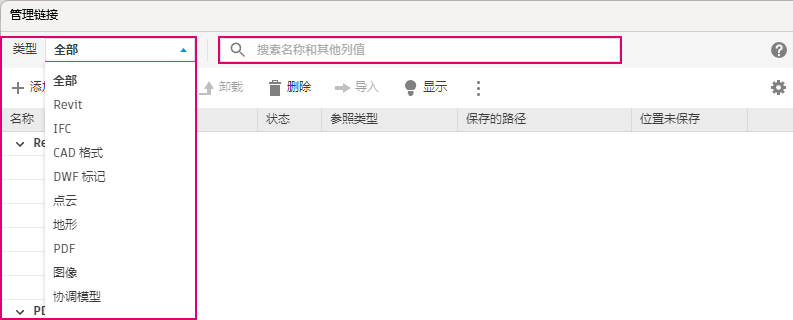

在对话框中,使用过滤器显示每种类型,并使用“搜索”功能查找链接。

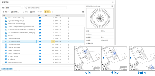

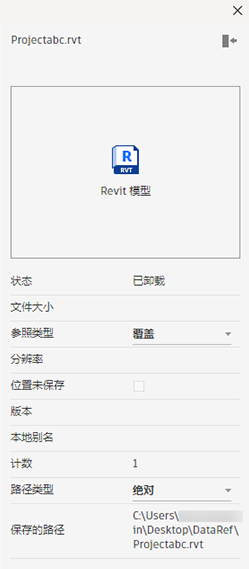

您可以在右侧可折叠的侧面板上查看每种数据类型的详细信息。
要访问链接的完整地址,可以在工具提示中查看该链接,并直接从“保存路径”列复制它。

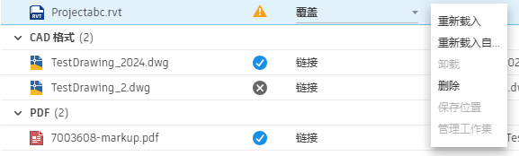

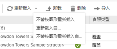

使用顶部列出的操作工具执行所需的操作(例如,使用或不使用图形替换重新加载、卸载和删除)。它们是根据链接文件的类型和状态动态生成的。
您还可以使用右键单击每行末尾的“更多”按钮来访问相同的操作。
要设置每列的可见性,请通过表右上角的齿轮图标按钮使用“显示列”列表。

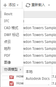

单击“添加”按钮将参照数据导入 Revit。

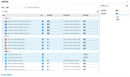

更改“参照类型”或“路径类型”时,选择多个链接和导入。

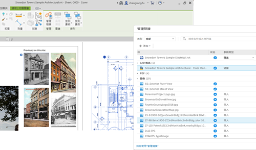

在画布中选择 PDF、图像和 CAD 文件并单击“管理链接”时,文件也会在“管理链接”对话框中处于选中状态。
使用“显示”按钮可查看所有视图中的 PDF 和图像。
