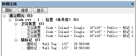

查看孤立图元
  1. 单击“协作”选项卡 “协调”面板 (协调主体)。
  2. 将显示“协调主体”浏览器。 默认情况下,该浏览器固定在窗口的右侧。 可以通过拖曳其标题栏将其移动到所需位置。 有关更改“协调主体”浏览器的大小和位置的详细信息,请参见可停靠窗口。

    显示孤立图元
    1. 在“协调主体”浏览器中,选择要定位的孤立图元。
    2. 单击“Show”。
      Revit 将显示该孤立图元,同时打开另一个视图并在需要时放大显示。
