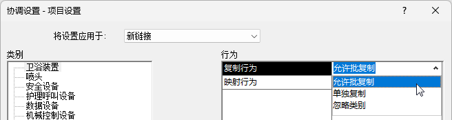

装置的复制行为
将装置从链接模型复制到 MEP 模型时(或在此之前),在“指定协调设置”对话框中为每个装置类别指定复制行为。
允许批复制
当以下两项均为为真时,所选类别中的装置可以在批处理模式下复制:
该复制行为是新链接的默认行为。
单独复制
所选类别中的装置将不会以批处理模式进行复制。 可以改用“复制/监视”工具来选择要复制到 MEP 模型中的单个装置。 请参见复制要监视的装置。
假设装置类别设置为“单独复制”,而且链接模型中包含属于该类别的新装置。 当您将链接模型加载或重新加载到 MEP 模型中时,该软件将不自动复制此类别中的装置。 它将复制那些复制行为是“允许批复制”的装置。
忽略类别
所选类别中的装置将不会以批处理模式复制到 MEP 模型中,也不会单独复制。
假设最初指定的是“忽略类别”,稍后又想将该类型的装置复制到 MEP 模型中。 若要达到此目的,必须为 MEP 模型或特定的链接模型指定协调设置。否则,该软件将永远无法识别链接模型中属于此类别的装置。
如果您希望忽略特定类型的装置,而不是忽略整个类别的装置,请参见忽略装置。
