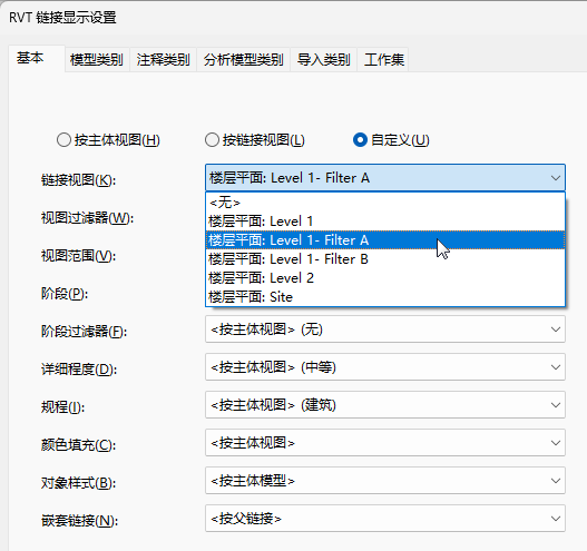

  4. 在“RVT 链接显示设置”对话框中的“基本”选项卡上,执行下列操作:
    1. 如果选择了链接模型实例,请选中“替换此实例的显示设置”。
    2. 选择“自定义”。
    3. 选择链接模型中的相应视图作为“链接视图”,对于当前主体视图中的链接模型将使用所选视图的显示设置。
