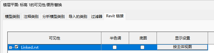

  1. 打开主体模型中的视图。
  2. 单击“视图”选项卡 “图形”面板 (可见性/图形)。
  3. 在“可见性/图形替换”对话框中,根据需要执行下列操作:
    • 指定视图中用于模型类别、注释类别和导入类别的替换。
    • 添加过滤器以应用于主体视图。
  4. 在“Revit 链接”选项卡上,对链接模型执行下列操作:
    1. 在“可见性”列中,选中复选框。
    2. 在“显示设置”列中,确保“按主体视图”显示出来。
      如果“按主体视图”未显示出来,请在“显示设置”列中单击。 在“RVT 链接显示设置”对话框的“基本”选项卡中,选择“按主体视图”,然后单击“确定”。
  5. 单击“确定”。
指定的视图过滤器将应用到主体模型、选定的链接模型及其嵌套链接模型(即链接到该链接模型的任何模型)。
