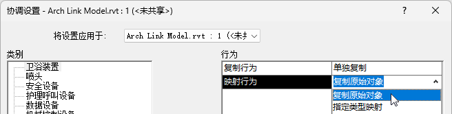

将装置从链接模型复制到 MEP 模型时(或在此之前),在“指定协调设置”对话框中为每个装置类别指定映射行为。
在将某个装置复制到 MEP 模型之后,所复制的装置与链接模型中的原始装置具有相同的族类型。
如果该 MEP 模型中已经包含同名的族类型,则所复制装置的类型名称之后会附加一个数字。 如果要为所复制的装置使用 MEP 模型中已有的族类型,请在链接模型中的类型与 MEP 模型中的类型之间指定类型映射。
使用“复制原始对象”复制建筑模型中基于主体的装置时,所复制的装置会自动转换为 MEP 模型中基于面的装置。 (原始装置族的几何图形会复制到 MEP 模型中基于面的族中。)这种转换更便于将这些装置承载到链接模型中的表面上。
在将装置复制到 MEP 模型中时,软件将使用为每个装置类别指定的映射。该映射在建筑模型中的装置类型与 MEP 模型中的装置类型之间定义了对应关系。
例如,对于建筑模型中所有使用一般槽形灯具的照明设备,您可能希望将这些装置定义为 MEP 模型中的 2x4 抛物面暗灯槽灯具。 这些细化可以为机械工程师提供所需要的详细信息和功能。 通过在将装置复制到 MEP 模型之前执行该类型映射,可以简化流程、减少错误并节省时间。
对于该类别中的每个装置类型,可以选择“复制原始类型”、“不复制此类型”,或选择模型中所载入的族类型。 在将装置复制到模型中时,将使用这些类型映射。
